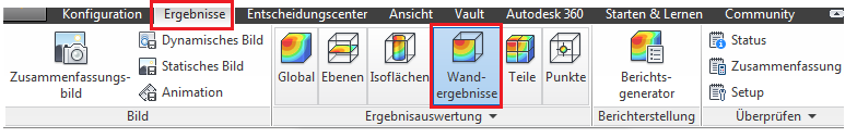

In diesem Schritt werden die auf das Auto einwirkenden strömungserzeugten Kräfte berechnet. Hierzu verwenden Sie das Werkzeug "Wand" im Dialogfeld "Ergebnisse".
Klicken Sie zum Ermitteln der Kräfte an den Wandflächen auf Wandergebnisse auf der Registerkarte Ergebnisse:

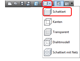

Zeigen Sie das Modell als schattiert an, um die Auswahl von Flächen im nächsten Schritt zu vereinfachen. Vorgehensweise:
  1. Klicken Sie im Schnellzugriff-Werkzeugkasten auf Visueller Stil.
  2. Wählen Sie die Option Schattiert.

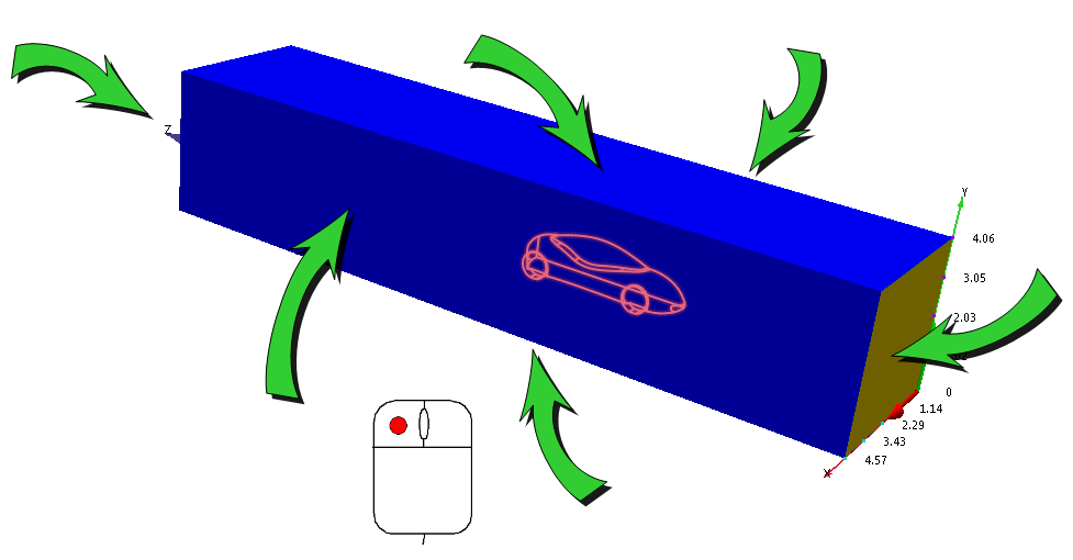

Klicken Sie im Dialogfeld Wandergebnisse auf Alles auswählen:
Klicken Sie mit der linken Maustaste auf jede Fläche, die nicht Bestandteil des Wagens ist, um deren Auswahl aufzuheben:
Anmerkung: Hierzu zählen der Einlass, der Auslass und die vier Seiten des Windkanals. Wenn die Auswahl einer Fläche aufgehoben wurde, sind deren Ränder nicht länger rot hervorgehoben.
