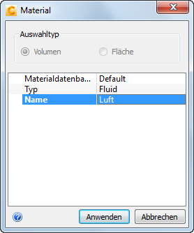

So erstellen Sie das Material Luft
Klicken Sie mit der rechten Maustaste auf Szenario 1. Wählen Sie Material hinzufügen...
Im Material-Schnellbearbeitungs-Dialogfeld: Typ = Fluid
Name = Luft
Klicken Sie auf Anwenden.

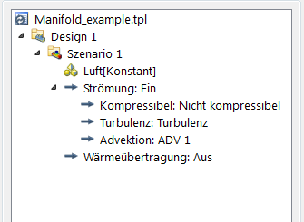

Anmerkung: Die Standard-Solver-Einstellungen sind für diese Designstudie geeignet.
Anmerkung: Die Vorlage sollte der folgenden Abbildung entsprechen:
Klicken Sie auf Speichern.
