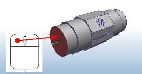

Wählen Sie den Einlass aus.
Öffnen Sie das Schnellbearbeitungs-Dialogfeld Randbedingungen mit EINER der folgenden Möglichkeiten:

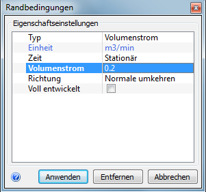

Typ = Volumenstrom
Einheit = m3/min
Volumenstrom = 0.2
Klicken Sie auf Anwenden.
