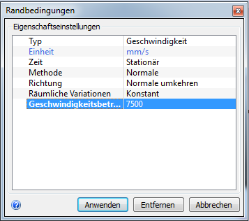

Zuweisen einer Geschwindigkeit von 7500 mm/s zu zwei Einlässen
Klicken Sie auf Randbedingungen auf der Registerkarte Konfiguration:
Wählen Sie die beiden Einlassflächen aus, indem Sie mit der linken Maustaste auf jede Fläche klicken.
Öffnen Sie das Schnellbearbeitungs-Dialogfeld Randbedingungen mit EINER der folgenden Möglichkeiten:
Geschwindigkeitsbetrag = 7500
Klicken Sie auf Anwenden.
Anmerkung: Die Flussrichtung geht in das Modell.
Weitere Informationen über Geschwindigkeits-Randbedingungen
