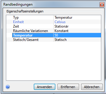

Weisen Sie dem Heißwassereinlass eine Temperatur von 50 °C zu:
Wählen Sie den Heißwassereinlass aus.
Öffnen Sie das Schnellbearbeitungs-Dialogfeld Randbedingungen mit EINER der folgenden Möglichkeiten:
Typ = Temperatur
Einheiten = Celsius
Temperatur = 50
Klicken Sie auf Anwenden.

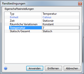

Weisen Sie dem Kaltwassereinlass eine Temperatur von 7 °C zu:
Wählen Sie den Kaltwassereinlass aus.
Typ = Temperatur
Einheiten = Celsius
Temperatur = 7
