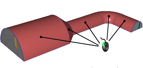

Wählen Sie die fünf Außenwände aus.

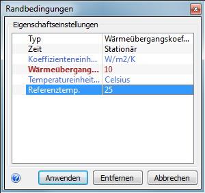

Öffnen Sie das Schnellbearbeitungs-Dialogfeld Randbedingungen mit EINER der folgenden Möglichkeiten:
Typ = Wärmeübergangskoeffizient
Koeffizienteneinheiten = W/m2/K
Wärmeübergangskoeffizient = 10
Temperatureinheiten = Celsius
Referenztemp. = 25
Klicken Sie auf Anwenden.
