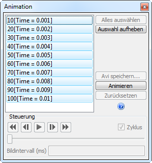

Um das Dialogfeld Animation zu öffnen, klicken Sie mit der rechten Maustaste außerhalb des Modells und wählen Animation.
Klicken Sie auf die Schaltfläche Alles auswählen.
Klicken Sie auf die Schaltfläche Animieren.
Klicken Sie auf die Schaltfläche Abspielen, um die Ergebnisse zu animieren.
Um die Animation anzuhalten, klicken Sie auf die Schaltfläche Pause.
Um die Einträge aus der Liste Aktive Ergebnisse zu löschen, klicken Sie auf die Schaltfläche Zurücksetzen.
