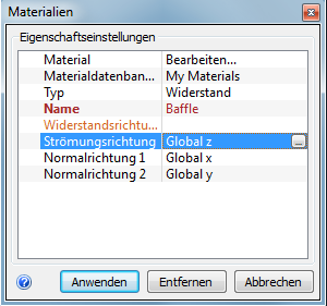

Zuweisen eines Widerstandsmaterials zur Umlenkplatte
Blenden Sie Gehäuse- und Luftteile aus (falls diese angezeigt werden).
Wählen Sie den Filter.
Öffnen Sie das Schnellbearbeitungs-Dialogfeld Materialien auf EINE der folgenden Arten:
Materialdatenbank-Name = Eigene Materialien
Typ = Widerstand
Name = Umlenkplatte
Strömungsrichtung: Klicken Sie auf die Schaltfläche ...
Klicken Sie im Dialogfeld Strömungsrichtung auf die Schaltfläche z.
(Im Schnellbearbeitungs-Dialogfeld Material) Normalrichtung 1 = Global x.
Normalrichtung 2 = Global y (automatisch ausgewählt).
Klicken Sie auf Anwenden.
