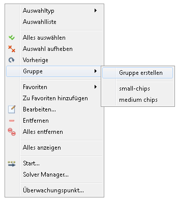

Heben Sie die Auswahl aller Teile auf, um sicherzustellen, dass die mittelgroßen Chips nicht mehr ausgewählt sind, und wählen Sie die drei Leiterplattenteile aus.
Klicken Sie mit der rechten Maustaste, und wählen Sie Gruppe > Gruppe erstellen aus dem Menü.
Geben Sie als Gruppennamen PCB ein. Behalten Sie den Gruppentyp Geometrisch bei.
Klicken Sie auf OK.
Anmerkung: Die Leiterplattengruppe wird erstellt, und mit den drei ausgewählten Leiterplattenteilen gefüllt.
