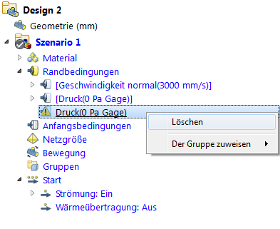

Nach dem Entfernen des mittleren Auslassteils und Aktualisieren des Designs können das Material und die Randbedingung, das bzw. die diesem Teil zugewiesen waren, nicht mit dem Modell verknüpft werden. Diese Einstellungen werden in der Designstudienleiste mit einem Warnsymbol versehen. Dieses kennzeichnet, dass die Einstellungen verloren sind. Das Szenario kann erst dann ausgeführt werden, wenn alle verlorenen Einstellungen zugewiesen oder entfernt wurden.
Anmerkung: In diesem Schritt werden die verlorenen Einstellungen aus dem Szenario entfernt.
Erweitern Sie die Randbedingungen des neuen Designs.
Klicken Sie mit der rechten Maustaste auf die Einstellung für Randbedingungen, und wählen Sie Löschen.
Erweitern Sie den Materialzweig des neuen Designs. Klicken Sie mit der rechten Maustaste auf die verlorenen Materialeinstellungen, und wählen Sie Löschen.
