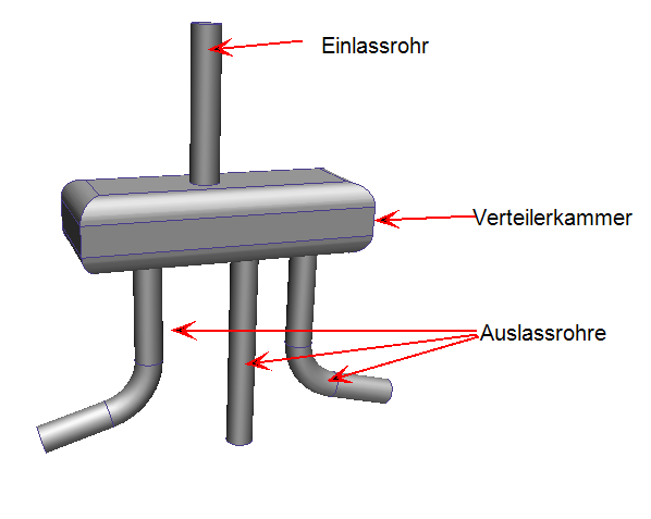

In diesem Lernprogramm simulieren wir die Luftstromverteilung über einen Verteiler mit drei Auslässen.
Die Geometrie besteht aus einem Einlassrohr, drei Auslassrohren und einer Verteilerkammer:
