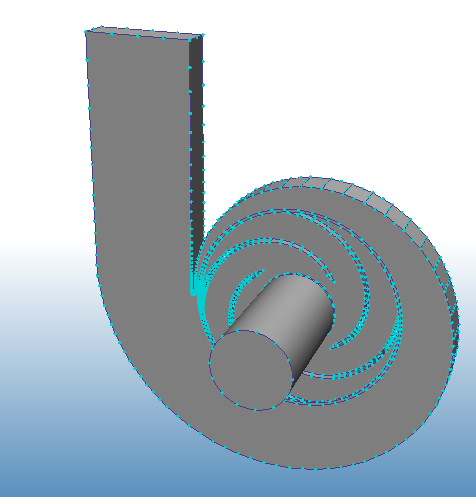

Klicken Sie auf Netzgrößenbestimmung auf der Registerkarte Konfiguration:
Wenden Sie die automatische Netzgrößenbestimmung auf EINE der folgenden Arten an:
- Klicken Sie mit der linken Maustaste, und klicken Sie im kontextabhängigen Werkzeugkasten auf Autom. Größenbestimmung:
- Klicken Sie auf Autom. Größenbestimmung in der kontextabhängigen Gruppe Autom. Größenbestimmung:
Anmerkung: Das Ergebnis sollte der folgenden Abbildung entsprechen:
