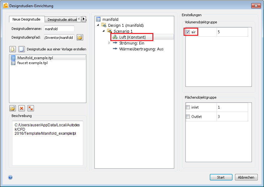

Mit diesem Schritt ordnen Sie die Materialeinstellung der CAD-Objektgruppe zu. Dadurch werden die Einstellungen auf die in den einzelnen Gruppen enthaltenen Teile oder Flächen übertragen, wenn das Modell gestartet wird.
Klicken Sie auf das Material Luft, und aktivieren Sie das Volumen-Tag Luft.
Anmerkung: Vorsicht! Schließen Sie das Dialogfeld "Designstudien-Einrichtung" nicht.
Es ist weitaus einfacher, die Einstellungen im Ausgangsdesign und/oder Szenario vor dem Klonen zuzuordnen. Die im Ausgangsdesign vorgenommenen Zuordnungen sind in den geklonten Designs enthalten.
