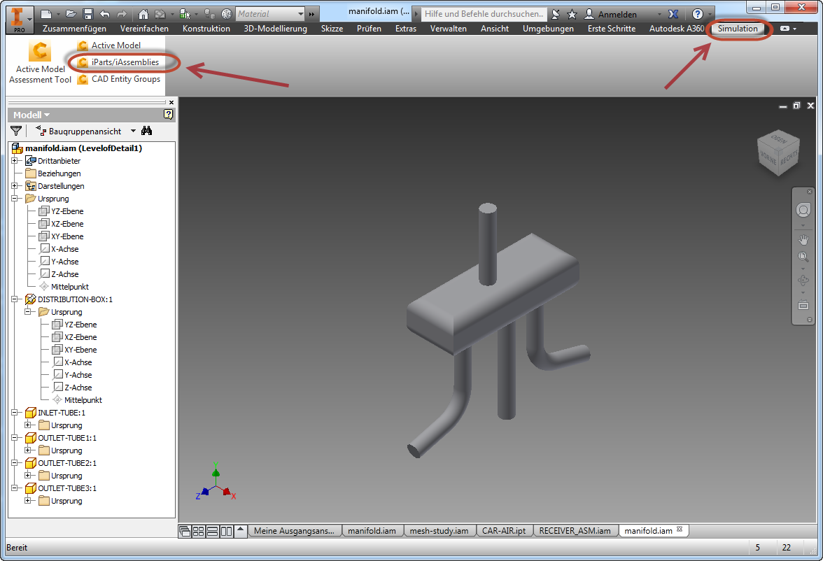

Klicken Sie in der Multifunktionsleiste oder im Menü von Autodesk® CFD auf den Befehl, um die Design Suite zu starten:
Klicken Sie in Autodesk® Inventor auf Simulation und iParts/iAssemblies:
Klicken Sie in SolidWorks auf Mehrfachkonfigurationen.
Klicken Sie in PTC Creo auf Launch Instances.
Wählen Sie die vier Designs aus, und klicken Sie auf Starten.
Anmerkung: Sobald ein Design in die Designstudien-Einrichtung geschrieben wird, wird es in der CAD-Anwendung angezeigt. Dieser Vorgang kann einige Minuten dauern.

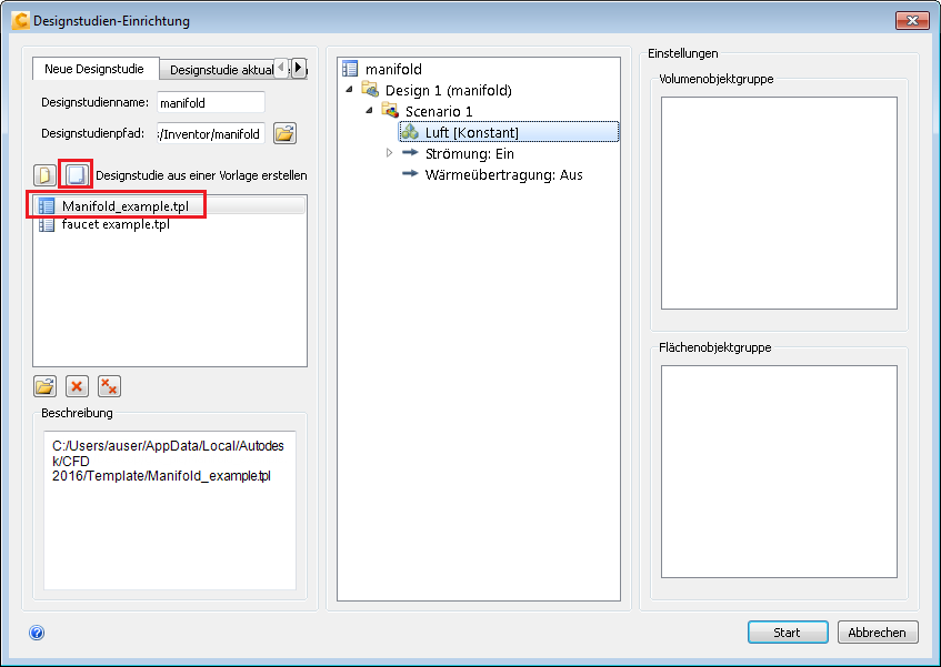

Klicken Sie auf das Symbol Aus Vorlage erstellen, und wählen Sie Verteiler-Beispiel.tpl aus.
