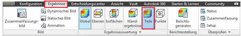

Anhand der Ergebnisteile kann die Temperatur eines ausgewählten Teils schnell ermittelt werden. In diesem Schritt werden die Temperaturwerte der drei Chips und des Empfangsgeräts ermittelt.
Klicken Sie auf der Registerkarte Ergebnisse auf Teile:
Blenden Sie das äußere Gehäuse und die Luft aus, indem Sie mit der mittleren Maustaste auf diese klicken (falls sie angezeigt werden).
Wählen Sie die drei Chips und das Empfangsgerät aus.
Klicken Sie auf Berechnen.
Anmerkung: Die Temperaturen auf den Teilen werden im Ausgabefenster unter der Ergebnisliste aufgeführt.
