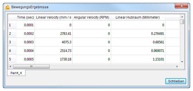

In diesem Schritt wird der zeitliche Verlauf der Verschiebung und Kraft für den Teller mithilfe der Bewegungsergebnistabelle bestimmt. Diese Tabelle enthält den vollständigen Verlauf von Geschwindigkeit, Verschiebung, Kraft und Drehmoment des beweglichen Festkörpers.
Erweitern Sie auf der Registerkarte Ergebnisse das Menü Überprüfen. Wählen Sie Bewegungsergebnisse.
In der Spalte "Lineare Verschiebung" wird der Verschiebungsverlauf des Ventils über die Zeit angegeben.
In der Spalte "Kraft" wird der Kraftverlauf auf dem Teller über die Zeit angegeben.
Klicken Sie auf Schließen.
