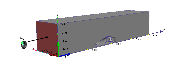

In diesem Schritt wird der Einlassfläche eine Anströmgeschwindigkeit zugewiesen.
Klicken Sie auf Randbedingungen auf der Registerkarte Konfiguration:
Wählen Sie den Einlass aus.

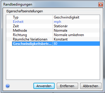

Öffnen Sie das Schnellbearbeitungs-Dialogfeld Randbedingungen mit EINER der folgenden Möglichkeiten:
Typ = Geschwindigkeit
Einheit = mph
Geschwindigkeitsbetrag = 80 (alternative Geschwindigkeit = 130 km/h)
Klicken Sie auf Anwenden.
Anmerkung: Anmerkung: Die Strömung ist in das Modell hinein gerichtet.
