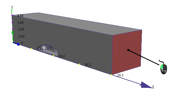

Zuweisen der Druck-Randbedingung zum Auslass
Wählen Sie den Auslass aus.
Öffnen Sie das Schnellbearbeitungs-Dialogfeld Randbedingungen mit EINER der folgenden Möglichkeiten:
Typ = Druck
Einheit = Pa; Druck = 0
Klicken Sie auf Anwenden.
