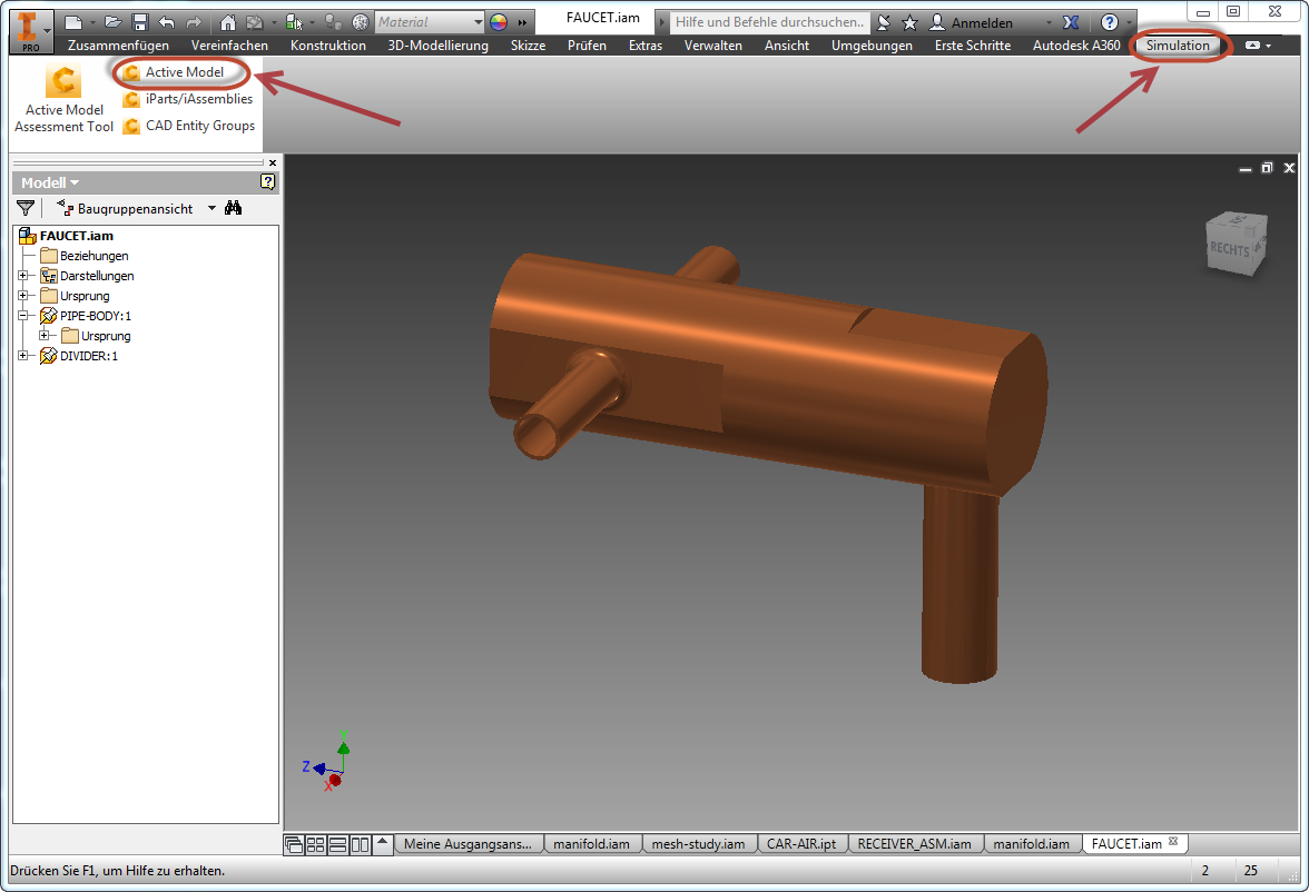

Schritt 2: Starten Sie das Modell.
Klicken Sie auf den Befehl zum Starten der aktiven Modells.
Wenn Sie z. B. aus Autodesk® Inventor starten, klicken Sie auf Simulation und Aktives Modell:
