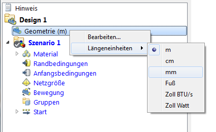

Wenn von einer anderen CAD-Anwendung oder vom Desktop aus gestartet wird, müssen Sie die Längeneinheiten in mm ändern, indem Sie mit der rechten Maustaste auf den Zweig Geometrie in der Designstudienleiste klicken:

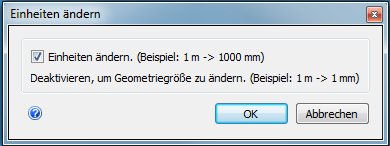

Übernehmen Sie im Dialogfeld Einheiten ändern die Aktivierung von Einheiten ändern, und klicken Sie auf OK:
Anmerkung: Dieses Dialogfeld wird nur angezeigt, wenn Sie mit der Methode Mechanica aus PTC® Creo starten.
