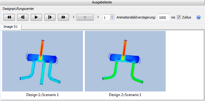

Klicken Sie im Entscheidungscenter mit der rechten Maustaste auf den Zweig Zusammenfassungsbilder und wählen Sie Alle Bilder aktualisieren aus.
Die Registerkarte Designprüfungscenter der Ausgabeleiste sollte nun angezeigt werden:
Anmerkung: In der Ausgabeleiste wird eine Miniaturansicht der Designs angezeigt. Das erste Design wird vorgabemäßig im Grafikfenster angezeigt.
Vergleichen Sie die beiden Designs mithilfe des Schiebereglers und den VCR-Steuerelementen im Design Review Center-Bereich.

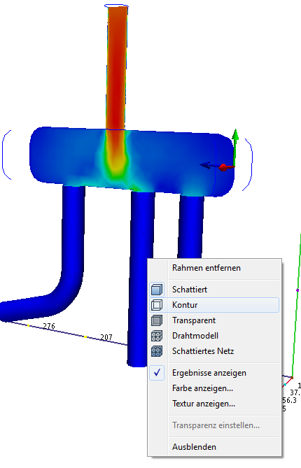

Die Verteilerschenkel sollten als Kontur und nicht schattiert dargestellt werden. Wenn sie schattiert sind, ändern Sie ihre Darstellung, indem Sie mit der rechten Maustaste auf jeden Schenkel klicken und Kontur auswählen.
