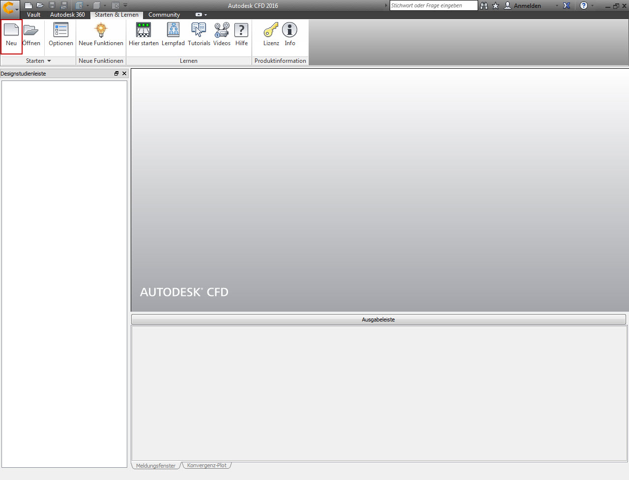

Schritt 1: Starten Sie Autodesk® CFD und klicken Sie auf Neu.
Starten Sie Autodesk® CFD vom Desktop aus oder über das Startmenü von Windows®:
Klicken Sie auf Neu auf der Registerkarte Starten & Lernen:

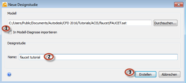

Schritt 2: Wählen Sie die Modelldatei.
Klicken Sie im Dialogfeld Neue Designstudie auf Durchsuchen.
Gehen Sie im Datei-Manager zu Benutzer\Öffentlich\Öffentliche Dokumente\Autodesk\CFD 2016\Tutorials\<Dateityp>\faucet.
Anmerkungen:
- <Dateityp> ist ACIS oder Parasolid.
- In CFD Flex lautet der Ordner C:\Benutzer\Öffentlich\Öffentliche Dokumente\Autodesk\CFD Flex 2016\Tutorials\<Dateityp>\faucet.
Klicken Sie auf Öffnen.
Schritt 3: Erstellen Sie die Designstudie.
- Stellen Sie sicher, dass In Modell-Diagnose importieren deaktiviert ist.
- Geben Sie einen Namen für die neue Designstudie ein. Das kann ein beliebiger Name sein.
- Klicken Sie auf Erstellen.
Autodesk® CFD wird gestartet und erstellt die Designstudie für das Lernprogramm.
