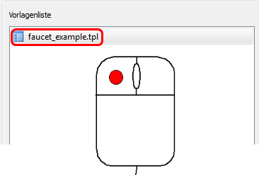

Klicken Sie in der Vorlagenliste mit der linken Maustaste auf Mischbatterie-Beispiel.tpl.

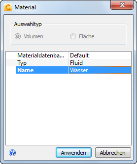

So erstellen Sie das Material Wasser:
Klicken Sie mit der rechten Maustaste auf Szenario 1. Wählen Sie Material hinzufügen...
Im Material-Schnellbearbeitungs-Dialogfeld: Typ = Fluid
Name = Wasser
Klicken Sie auf Anwenden.

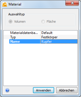

So erstellen Sie das Material Kupfer:
Geben Sie im Schnellbearbeitungs-Dialogfeld Material Typ = Festkörper ein.
Name = Kupfer

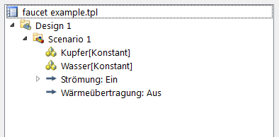

Anmerkung: Die Vorlage sollte der folgenden Abbildung entsprechen:
