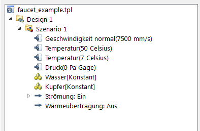

Vorlagen-Randbedingungen erstellen
Das Modell enthält eine Geschwindigkeits-, zwei Temperatur- und eine Druck-Randbedingung.

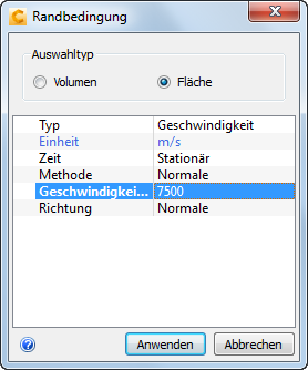

So erstellen Sie die Geschwindigkeit-Randbedingung
Klicken Sie mit der rechten Maustaste auf Szenario 1, und klicken Sie auf Randbedingung hinzufügen...
Typ = Geschwindigkeit
Einheiten = mm/s
Geschwindigkeitsbetrag = 7500
Klicken Sie auf Anwenden.

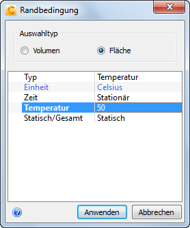

So erstellen Sie die Temperatur-Randbedingungen
Typ = Temperatur
Einheiten = Celsius
Temperatur = 50
Typ = Temperatur
Einheiten = Celsius
Temperatur = 7

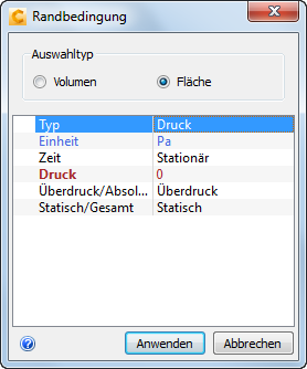

So erstellen Sie die Auslass-Druck-Randbedingung
Typ = Druck
Einheit = Pa; Druck = 0
Anmerkung: Die Vorlage sollte der folgenden Abbildung entsprechen:
