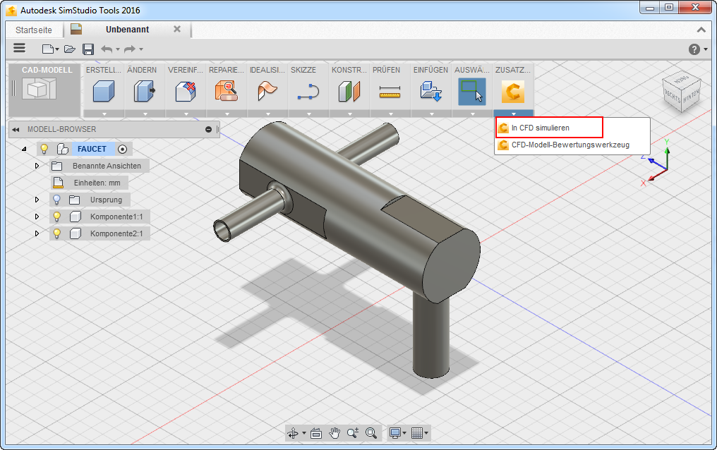

Schritt 2: Starten Sie das Modell.
Erweitern Sie das MenüAdd-Ins und wählen Sie In CFD simulieren.
Anmerkung: Wenn Sie mit CFD Flex arbeiten, wählen Sie In CFD Flex simulieren.
