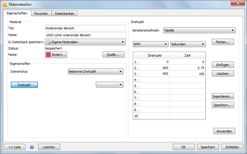

Erstellen des Materials für den rotierenden Bereich
Klicken Sie zum Öffnen des Schnellbearbeitungs-Dialogfelds auf Bearbeiten im Kontextmenü Materialien:
Ändern Sie den Typ in Rotierender Bereich.
Klicken Sie in der Zeile Material auf Bearbeiten....
Geben Sie in das Feld Name Rotor ein.
Wählen Sie Eigene Materialien aus dem Menü In Datenbank speichern.
Stellen Sie sicher, dass der Szenariotyp Bekannte Drehzahl lautet.
Klicken Sie auf die Schaltfläche Drehzahl.
Variationsmethode = Tabelle
Drehzahleinheit = U/min; Zeiteinheit = s
Drehzahl = 0; Zeit = 0
Drehzahl = 600; Zeit = 0.75
Drehzahl = 600; Zeit = 100
Klicken Sie auf Anwenden.
Klicken Sie auf Speichern.
Klicken Sie auf OK.
Anmerkung: Die Werte in der Tabelle bewirken ein allmähliches Hochfahren der Drehzahl des Flügelrads, sodass ein stoßartiger Start vermieden wird. Mit dieser Methode können oft die Instabilität der Analyse verringert und die Gesamtgenauigkeit der Lösung erhöht werden.
