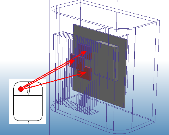

Gesamtwärmeerzeugung an Chips
Legen Sie den Auswahlmodus auf Volumen auf der Registerkarte Konfiguration fest.
Blenden Sie die äußere Luft, das Gehäuse und die innere Luft aus.
Wählen Sie die drei Chips aus.
Öffnen Sie das Schnellbearbeitungs-Dialogfeld Randbedingungen mit EINER der folgenden Möglichkeiten:
Typ = Gesamtwärmeerzeugung
Einheiten = W
Gesamtwärmeerzeugung = 2
Klicken Sie auf Anwenden.
