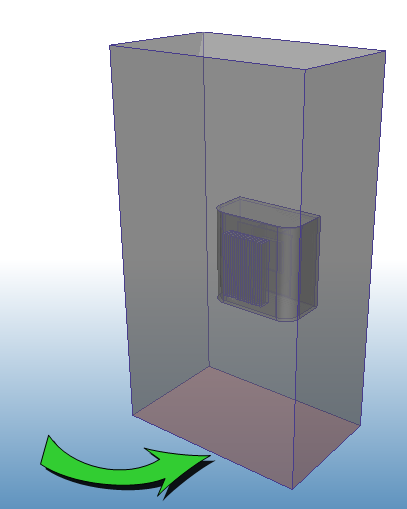

Zuweisen der Einlasstemperatur-Randbedingung
Wählen Sie den Einlass (untere Öffnung) aus:
Öffnen Sie das Schnellbearbeitungs-Dialogfeld Randbedingungen mit EINER der folgenden Möglichkeiten:
Typ = Temperatur
Einheiten = Celsius
Temperatur = 25
Klicken Sie auf Anwenden.
