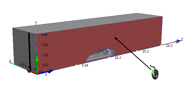

Zuweisen der Randbedingung Symmetrie
Wählen Sie die Symmetriefläche aus.
Öffnen Sie das Schnellbearbeitungs-Dialogfeld Randbedingungen mit EINER der folgenden Möglichkeiten:
Typ = Gleiten/Symmetrie
Klicken Sie auf Anwenden.
Weitere Informationen zur Randbedingung Gleiten/Symmetrie
