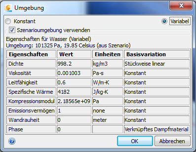

Im Material-Schnellbearbeitungs-Dialogfeld: Typ = Fluid
Name = Wasser
Um ein Variieren der Dichte zuzulassen, klicken Sie in der Zeile Umgebung auf Einstellen.... Wählen Sie im Dialogfeld "Materialumgebung" die Option Variabel, und klicken Sie auf OK.
Klicken Sie auf Anwenden.
Anmerkung: Dies ist keine temperaturabhängige Analyse. Wenn Sie jedoch zulassen, dass die Dichte variiert, wird eine stabilere Lösung erzielt.
