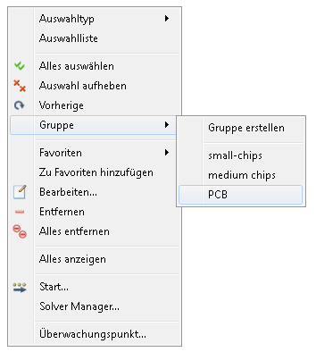

Zuweisen des Leiterplattenmaterials
Klicken Sie mit der rechten Maustaste in das Grafikfenster, und wählen Sie Gruppe. Wählen Sie die Gruppe Leiterplatte aus.
Öffnen Sie das Schnellbearbeitungs-Dialogfeld Materialien auf EINE der folgenden Arten:
Materialdatenbank-Name = Eigene Materialien
Typ = Leiterplatten (PCB)
Name = Board
Klicken Sie auf Anwenden.
