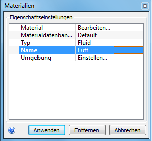

Öffnen Sie das Schnellbearbeitungs-Dialogfeld Materialien auf EINE der folgenden Arten:
Im Material-Schnellbearbeitungs-Dialogfeld: Typ = Fluid
Name = Luft

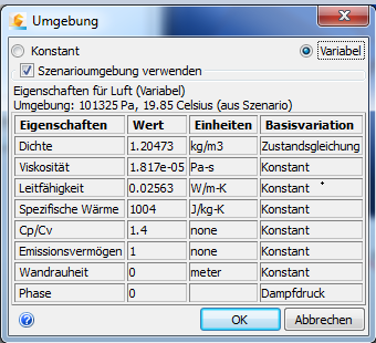

Damit die Eigenschaften abhängig von der Temperatur variieren, klicken Sie in der Zeile Umgebung auf Einstellen.... Wählen Sie im Dialogfeld "Materialumgebung" die Option Variabel, und klicken Sie auf OK.
Klicken Sie auf Anwenden.
