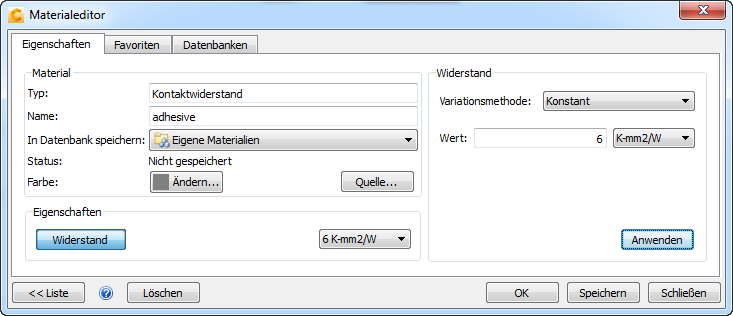

Erstellen des Materials Kontaktwiderstand
Klicken Sie zum Öffnen des Schnellbearbeitungs-Dialogfelds auf Bearbeiten im Kontextmenü Materialien:
Legen Sie den Auswahlmodus auf Fläche auf der Registerkarte Konfiguration fest:
Ändern Sie den Typ in Kontaktwiderstand.
Klicken Sie in der Zeile Material auf Bearbeiten....
Geben Sie in das Feld Name den Namen adhesiv ein.
Wählen Sie Eigene Materialien aus dem Menü In Datenbank speichern.
Wert = 6 K-mm2/W
Klicken Sie auf Anwenden.
Klicken Sie auf Speichern.
Klicken Sie auf OK.
