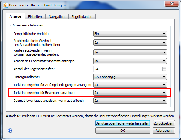

In der Vorgabekonfiguration der Benutzeroberfläche wird das Dialogfeld Bewegung nicht angezeigt. Um diese Übung abzuschließen, muss eine Benutzeroberflächeneinstellung geändert werden, damit das Taskdialogfeld Bewegung angezeigt wird.
Klicken Sie auf die Schaltfläche Anwendungsmenü (in der oberen rechten Ecke), und klicken Sie auf Optionen.
Ändern Sie die Einstellung für Taskleistensymbol für Bewegung anzeigen in Ja:
Klicken Sie auf OK.
Beenden Sie Autodesk® CFD. Die Änderung wird beim nächsten Starten von Autodesk® CFD wirksam.

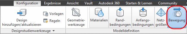

Anmerkung: Jetzt wird das Symbol Bewegung auf der Registerkarte Konfiguration angezeigt:
