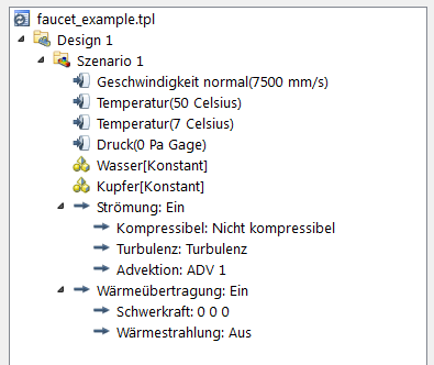

In dieser Analyse sollen sowohl Strömung als auch Wärmeübertragung untersucht werden. Daher werden beide Optionen in der Vorlage aktiviert.
Klicken Sie mit der rechten Maustaste auf Strömung, und wählen Sie Bearbeiten... aus.
Stellen Sie sicher, dass "Strömung" und "Wärmeübertragung" aktiviert sind, und klicken Sie auf "OK":
Anmerkung: Um Ihre Änderungen zu verwerfen, klicken Sie auf die Schaltfläche "X" in der oberen rechten Ecke.
Anmerkung: Die Vorlage sollte der folgenden Abbildung entsprechen:
Klicken Sie auf Speichern, und schließen Sie den Vorlagen-Manager.
