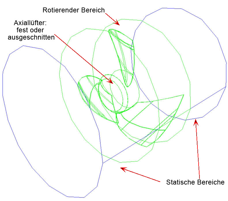

- Der rotierende Bereich sollte nur das Laufrad umschließen, jedoch keine statischen Teile berühren. Er sollte in der Mitte zwischen dem Außendurchmesser des Laufrads und dem Pfeilerkopf liegen. Klicken Sie hier, um weitere Richtlinien für rotierende Bereiche zu erhalten...
- Um die lokale Netzverfeinerung um Schaufelvorderkanten und die Spiralzunge eines Pumpengehäuses zu erleichtern, konstruieren Sie sie anhand getrennter Flächen (anstelle großer Flächen, die über den Bereich der Schaufel oder Spirale hinausgehen). Dies vereinfacht die Anwendung der lokalen Netzverfeinerung auf diese kritischen Bereiche erheblich.
- Die typische Konfiguration für Axiallüfter-Modelle besteht aus dem Schaufelrad, umgeben von einem zylindrisch geformten rotierenden Bereich. Am Eintritt und Austritt werden Erweiterungen hinzugefügt, die sich vom rotierenden Bereich aus über drei bis vier hydraulische Durchmesser erstrecken:
