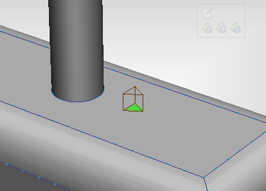

Ein kleines Prisma gibt die Elementgröße an:
