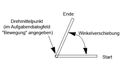

Diese Methode veranlasst das Objekt zu einer oszillierenden Winkelbewegung in einem vorgegebenen Winkel und in einer festgelegten Zeit.
Die Halbperiodenzeit ist die Zeit, die das Objekt zum Drehen von der Start- zur Endposition der Winkelverschiebung benötigt.
Die Winkelverschiebung ist der eingeschlossene Winkel des Takts:
