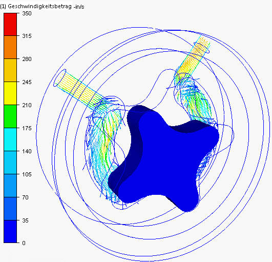

Der gelappte Nocken dreht sich um seinen Mittelpunkt. Die Lappen werden mit den statischen Lappen des umgebenden Teils vernetzt. Strömung wird anhand eines positiven Verschiebungsmechanismus durch Änderung des Volumens des Strömungsbereichs induziert. Definieren Sie diese Bewegung anhand einer Winkelbewegung. |

| Genockte Lappen | Winkelbewegung |
