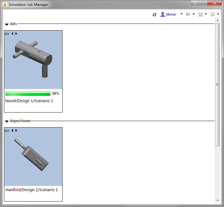

Während der Ausführung jedes Auftrags wird eine Miniaturansicht des Auftrags im Bereich Aktiv angezeigt. Nach Abschluss des Auftrags wird die Miniaturansicht in den Bereich Abgeschlossen verschoben:
Zum Wechseln zwischen dem Modell und dem Konvergenz-Plot klicken Sie auf den kleinen Pfeil in der linken oberen Ecke der Miniaturansicht. Der Konvergenz-Plot in der Miniaturansicht wird während der Ausführung des Auftrags aktualisiert. Damit können Sie den Fortschritt des Auftrags außerhalb von CFD Flex oder remote verfolgen.
Um die Größe der Miniaturansicht zu ändern, verwenden Sie das Menü Größen im Werkzeugkasten.

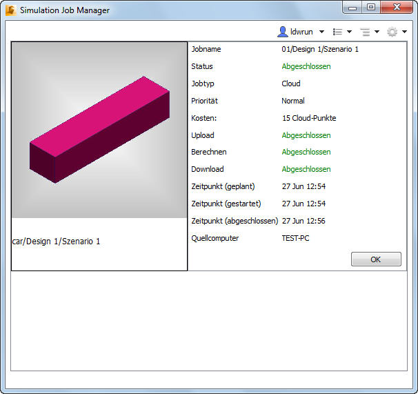

Zum Überwachen des Fortschritts oder Anzeigen der Details eines bestimmten Auftrags bewegen Sie den Cursor über eine Miniaturansicht oder klicken mit der rechten Maustaste auf die Miniaturansicht und wählen Details.
Folgende Details werden für jeden Auftrag angezeigt:
Auftragsdetails |
Beschreibung |
Name |
Der Name, den Sie dem Auftrag zugewiesen haben |
Status |
Der aktuelle Status der einzelnen Phasen des Simulationsprozesses. Folgende Status sind möglich:
Auftragstyp |
Aufträge, die in Autodesk® 360 ausgeführt werden, werden mit Cloud markiert. Auf der lokalen Arbeitsstation ausgeführte Aufträge werden mit Lokal markiert (für Benutzer, die die Option Lokale Berechnung erworben haben). |
Priorität |
Vorgabemäßig haben die lokalen Aufträge die Priorität Normal. Das bedeutet, dass sie in der Reihenfolge ausgeführt werden, in der sie übermittelt wurden. Wenn es jedoch erforderlich ist, einen lokalen Auftrag schneller als in der Übermittlungsreihenfolge zu berechnen, erhöhen Sie dessen Priorität auf Hoch. Das führt dazu, dass der Auftrag ausgeführt wird, sofort nachdem der aktuelle Auftrag abgeschlossen wurde, unabhängig davon, wie viele Aufträge davor übermittelt wurden. Wenn ein Auftrag zu einem späteren Zeitpunkt ausgeführt werden soll als gemäß der Übermittlungsreihenfolge, ändern Sie dessen Priorität zu Niedrig. (Diese Option steht nur für lokale Aufträge zur Verfügung, wenn der Benutzer die Option Lokale Berechnung erworben hat.) |
Kosten |
(nur Cloud-Aufträge): Dieser Wert gibt die Kosten des Auftrags in Cloud-Punkten an. |
