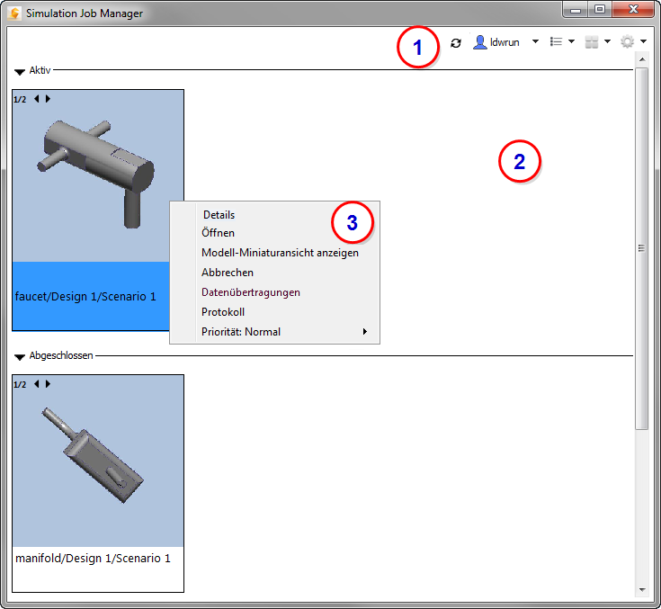

Der Simulation Job Manager enthält die folgenden Elemente:
Der Werkzeugkasten enthält die folgenden Elemente:

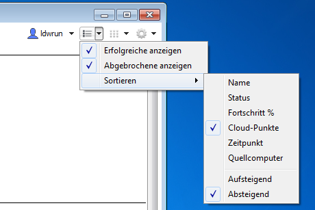

C. Verwenden Sie den Auftragsfilter, um die Anzeige von abgebrochenen und abgeschlossenen Aufträgen im Überwachungsrahmen anzuzeigen. Wählen Sie außerdem die Sortierkriterien für die Auflistung der Aufträge. Dies wirkt sich sowohl auf die Miniaturansichten als auch auf die Listenansicht aus. Zum Sortieren von Aufträgen führen Sie die folgenden Schritte aus:
Um die Sortierreihenfolge der Aufträge umzukehren, wählen Sie entweder Aufsteigend oder Absteigend.

Es gibt zwei verschiedene Möglichkeiten zum Anzeigen der CFD Flex-Aufträge im Auftragsbereich – entweder als Miniaturansicht in der Auftragsansicht oder als Liste von Einträgen in der Listenansicht. Verwenden Sie die Schaltfläche Größen im Werkzeugkasten zum Wechseln zwischen den Ansichtstypen.
Das Kontextmenü für jeden Auftrag enthält mehrere Werkzeuge, die Ihnen zusätzliche Informationen zum Fortschritt der Simulation liefern. Die im Menü angezeigten Optionen hängen vom aktuellen Kontext ab. Das bedeutet, dass nicht alle Optionen in allen Situationen verfügbar sind. Dies sind die Optionen im Kontextmenü:
