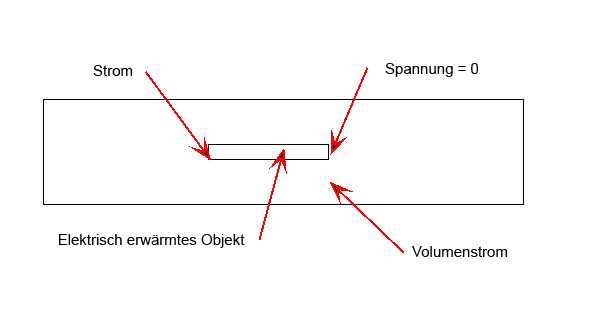

Zwei Randbedingungen stehen zum Definieren einer Joule-Erwärmung zur Verfügung: Stromstärke und Spannung. Die typische Methode zum Definieren der Lasten ist das Zuweisen von Stromstärke zu einem Ende des Festkörpers oder des Flächenteils, durch den die Elektrizität geht, und eine Spannung von 0 zum anderen Ende:

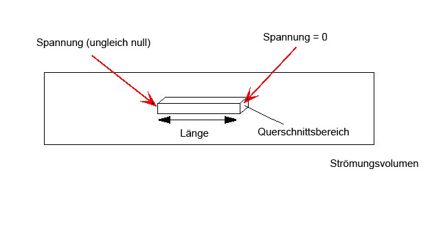

Alternativ können Sie eine Potentialdifferenz (Spannungsdifferenz) auf dem Gerät anwenden, indem Sie die Spannung ungleich null an einem Ende und einen Nullwert für die Spannung am anderen angeben. In diesem Fall wird die Stromrandbedinung nicht berücksichtigt.
