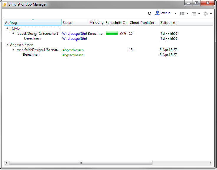

In der Listenansicht können Sie den Fortschritt Ihrer Aufträge in allen Ihren CFD Flex-Simulationen überwachen. Wie die Auftragsansicht informiert Sie auch die Listenansicht über den Status Ihrer Aufträge und deren erfolgreichen Abschluss. Bei einem Fehler, der den erfolgreichen Abschluss eines Auftrags verhindert, wird die Phase angezeigt, in der der Fehler aufgetreten ist.
Im Folgenden werden die Spalten der Listenansicht beschrieben:
Die Auftragsliste ist eine hierarchische Liste Ihrer Aufträge. Nach Zeiten eingeteilte Gruppen unter jedem Produktnamen teilen die Aufträge danach ein, ob sie noch aktiv sind, gerade erst abgeschlossen wurden oder schon eine längere Zeit abgeschlossen sind. Zu jedem Auftrag werden mehrere Unterzweige mit dem Status und dem Verlauf jedes Schritts des Simulationsprozesses angezeigt.
In den Unterzweigen unter den einzelnen Produkten werden die Aufträge in chronologischer Reihenfolge in die folgenden zeitbasierten Gruppen eingeteilt:

Jeder Auftrag wird als separater Zweig dargestellt. Dabei werden die Aufträge in drei Phasen unterteilt, die jeweils als eigener Zweig unter dem Auftrag angezeigt werden:

Der aktuelle Status der einzelnen Phasen des Simulationsprozesses wird in der Spalte Status angezeigt. Folgende Status sind möglich:

Das ist die aktuelle Phase des Auftrags, die neben dem Namen des Auftrags angezeigt wird.
Der Fortschritt gibt an, zu welchem Prozentsatz die aktive Phase erfolgreich abgeschlossen ist.
Dieser Wert gibt die Kosten des Auftrags in Cloud-Punkten an. Die Spalte wird nur bei Cloud-Aufträgen ausgefüllt (und nicht lokalen bei Aufträgen).
Dies sind Datum und Uhrzeit, zu welchen der Auftrag bzw. die Auftragsphase den jeweiligen Status erreicht hat.
