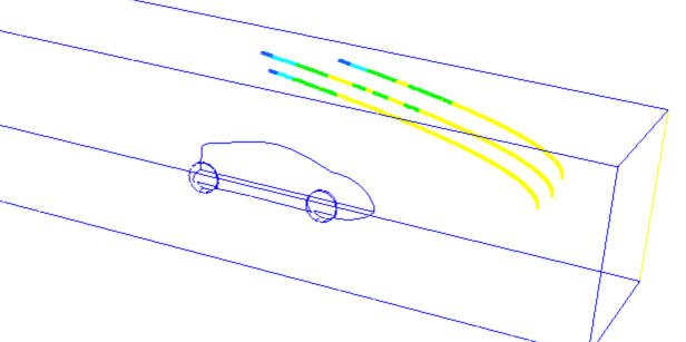

Ein Beispiel für Massenpartikel mit einem Rückkehrkoeffizienten von 0:
Ein Beispiel für Massenpartikel mit einem Rückkehrkoeffizienten von 1:
