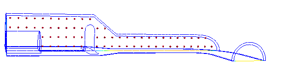

Rechteckiges Gitter
Zeichnen Sie ein Rechteck auf der aktiven Ebene, indem Sie auf drei Stellen klicken: die oberen beiden Ecken und eine untere Ecke:
Geben Sie die Anzahl der Gitterpunkte in die Felder Breite und Höhe ein.
Option Rasterabstand
Bei aktivierter Option Rasterabstand erfolgt die Partikelspur-Seeding-Verteilung gemäß Vektordichte-Rasterabstand. Mithilfe dieser Option können Sie eine gleichmäßige Verteilung von Partikelspuren überall auf der Ergebnisebene erzielen. Diese Option ist nützlich bei der Berechnung der Erosion.

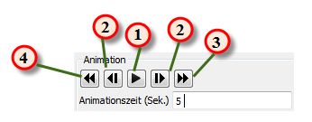

Animation
- Starten Sie die Animation, indem Sie auf die Schaltfläche Wiedergeben klicken. Während der Animation ändert sich diese Schaltfläche in Pause.
- Um Partikel vorwärts oder rückwärts "wachsen" zu lassen, klicken Sie auf eine der Schaltflächen der inkrementellen Schritte.
- Um die Partikel in ihrer längsten Form anzuzeigen, klicken Sie auf die Schaltfläche Schnellvorlauf.
- Um die Partikel in ihrer kürzesten Form anzuzeigen, klicken Sie auf die Schaltfläche Zurückspulen.
Variieren der Geschwindigkeit der Animation mit der Einstellung Animationszeit.
