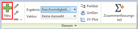

- Im Modell: Klicken Sie mit der rechten Maustaste auf oder in der Nähe des Modells (nicht auf eine vorhandene Ebene). Klicken Sie auf Ebene hinzufügen.
- Außerhalb des Modells: Klicken Sie auf in der kontextabhängigen Gruppe Ebenen auf Hinzufügen:
