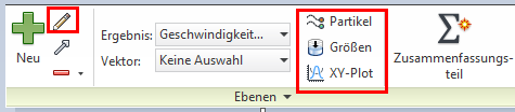

- Auf dem Modell Methode 1: Klicken Sie mit der linken Maustaste auf die Ebene, und klicken Sie auf das Werkzeugkastensymbol.
a. Einstellungen (Steuerelemente)
b. Partikel
c. Größen
d. XY-Plot
- Auf dem Modell Methode 2: Klicken Sie mit der rechten Maustaste auf die Ebene, und wählen Sie aus dem Menü aus.
- Außerhalb des Modells: Klicken Sie auf das Symbol in der kontextabhängigen Gruppe Ebenen.
