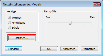

  1. Klicken Sie auf Netz 3D-Netzeinstellungen.
  2. Klicken Sie auf Optionen...

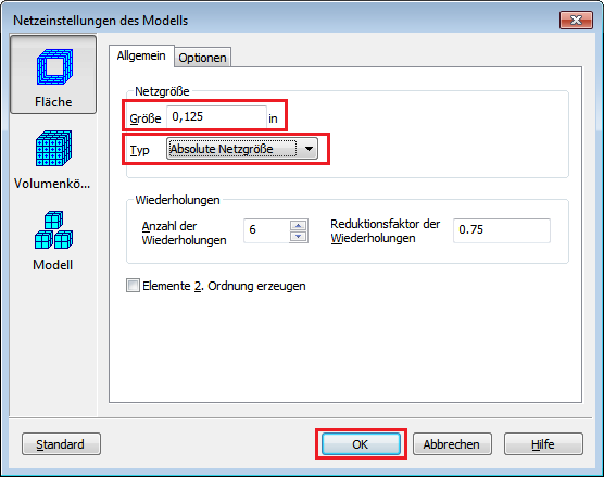

  3. Legen Sie den Typ auf Absolute Netzgröße fest. Geben Sie eine Größe von 0.125 ein, und klicken Sie auf OK.

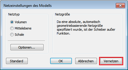

  4. Klicken Sie auf Vernetzen.
  5. Klicken Sie auf Nein, wenn Sie gefragt werden, ob die Vernetzungsergebnisse angezeigt werden sollen.

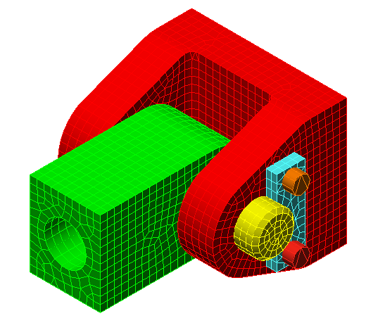

    Und so sollte es aussehen...
