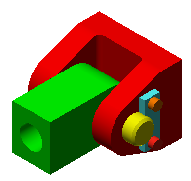

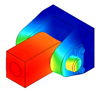

Lineare statische Spannungsanalyse für eine Bolzengelenk-Baugruppe
In dieser Übungslektion führen Sie eine statische Spannungsanalyse der Belastung auf einer Bolzengelenk-Baugruppe durch, auf der ein hydraulischer Zylinder montiert ist. Sie verwenden zwei Arten von Kontakt zwischen Bauteilen – verklebter Kontakt und Oberflächenkontakt. Ein Stangenkopf ist mit einer Gabel über eine Baugruppe aus Bolzengelenk und Halterung verbunden. Eine Zugkraft von 1500 lbf wird an den Stangenkopf angelegt. Ziel ist es, die Verschiebung des Bolzens, die Von Mises-Spannung für die gesamte Baugruppe und die Kontaktkräfte zu ermitteln.
