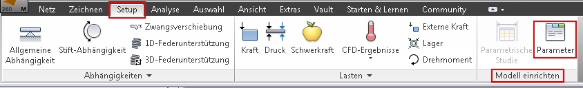

Klicken Sie auf Setup Modell einrichten Parameter.

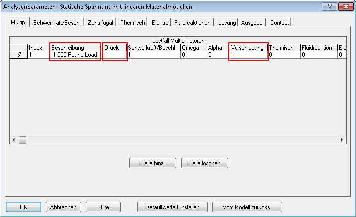

Klicken Sie in das Feld Beschreibung für Index 1.
Geben Sie Last von 1500 Pfund ein.
Klicken Sie auf OK, um die Parameter zu akzeptieren und das Dialogfeld zu schließen.
Das Dialogfeld sollte wie in der folgenden Abbildung aussehen:
Anmerkung: Der Multiplikator für Druck steuert alle Flächendruck- und Kraftlasten. Dieser Multiplikator ist vorgabemäßig 1. Der Multiplikator für Verschiebung steuert die vorgeschriebenen Verschiebungslasten. Da diese Art der Belastung nicht auf das Modell angewendet wurde, hat dieser Multiplikator keine Auswirkungen auf die Ergebnisse.

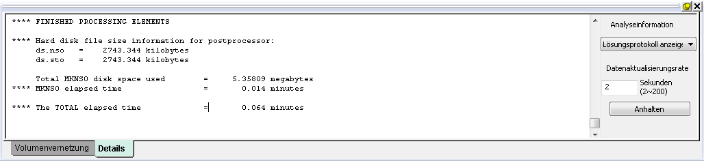

Wenn eine Analyse zum ersten Mal ausgeführt wird, wird das Volumennetz im Inneren der Bauteile generiert. Wenn die Volumenvernetzung abgeschlossen ist, beginnt die Lösung. Während die Lösung fortschreitet, wird das Solver-Protokoll auf der Registerkarte Details der Ausgabeleiste (am unteren Rand des Simulation Mechanical-Fensters) angezeigt:

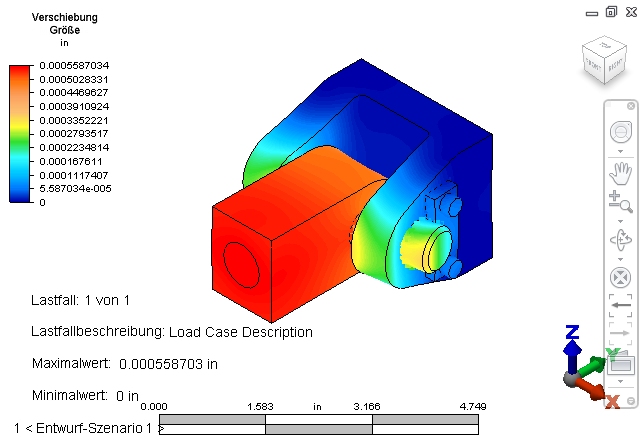

Der Solver iteriert, um zu bestimmen, welche Kontaktpunkte geschlossen und welche geöffnet sind. Wenn die Lösung abgeschlossen ist, erscheint das Modell in der Umgebung Ergebnisse, wobei vorgabemäßig die Verschiebungsgröße angezeigt wird:
